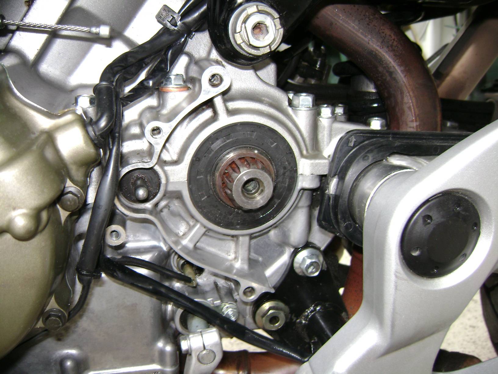

Pozdravljeni!
Rad bi očistil "okolico" sprednjega zobnika verige, ker se je okoli njega nabralo že kar precej nesnage .
Zato bi rad odstranil zaščitni pokrov skozi katerega gre vzvod za sklopko.
Če je kdo od vas to že počel bi ga prosil za nasvet,vijake že vem odvit pa tudi bovden sklopke odklopit,zanima pa me kaj me potem pričakuje ,na kaj moram bit pozoren?
LP in HVALA.

Zdravo,
res je,da se tam okoli nabere ogromno nesnage ,v glavnem na račun spreja za verigo,ker rotacija ne more odvči umazanijo stran se nabira pod tem pokrovom.
Kot si že napisal,odviješ par vijake na 8 ključ,pazi le na različno dolžino vijakov in na sponko na spodnjem vijaku,sponka namreč drži kabel stikala stranskega stojala.Ko boš odmaknil pokrov snameš žico sklopke in zadeva je proč.Na notranji strani boš našel še varovalni obroč(ali kako bi temu rekel),ki preprečuje poškodbo motornega bloka v primeru ,da se strga veriga ,ali kaj podobnega.
Potem vse lepo očistiš in v obratnem vrstnem redu zložiš nazaj.
Toliko iz mojih izkušenj,če pa hočeš,ti pa lahko jutri zadevo poslikam,ker imam namen razdret,menjati bom moral namreč verigo.
Pa ne pozabi rokavic,tista packarija tam je trdoživa.
L.P.
Zanima pa me, kaj naj potem pričakujem, na kaj moram biti pozoren?
LP in HVALA.
Jaz to ohišje prednjega zobnika običajno očistim pred servisom (na vsakih 6000km). Pod motor podložim STAR časopis, če mi kaj pade na tla. Odvijem vse 4 vijake in pokrov povlečem naravnost proti sebi. Umazanijo obrišem s krpo, namočeno v kurilno olje. Pri sestavljanju najprej vtaknem v ohišje obe cevki, nanju nataknem ploščico in nato še pokrov. Pazim, da ne preščipnem kablov. Vijake ne zategujem premočno. ;-)

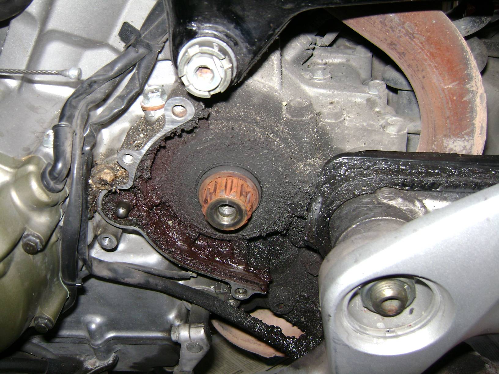

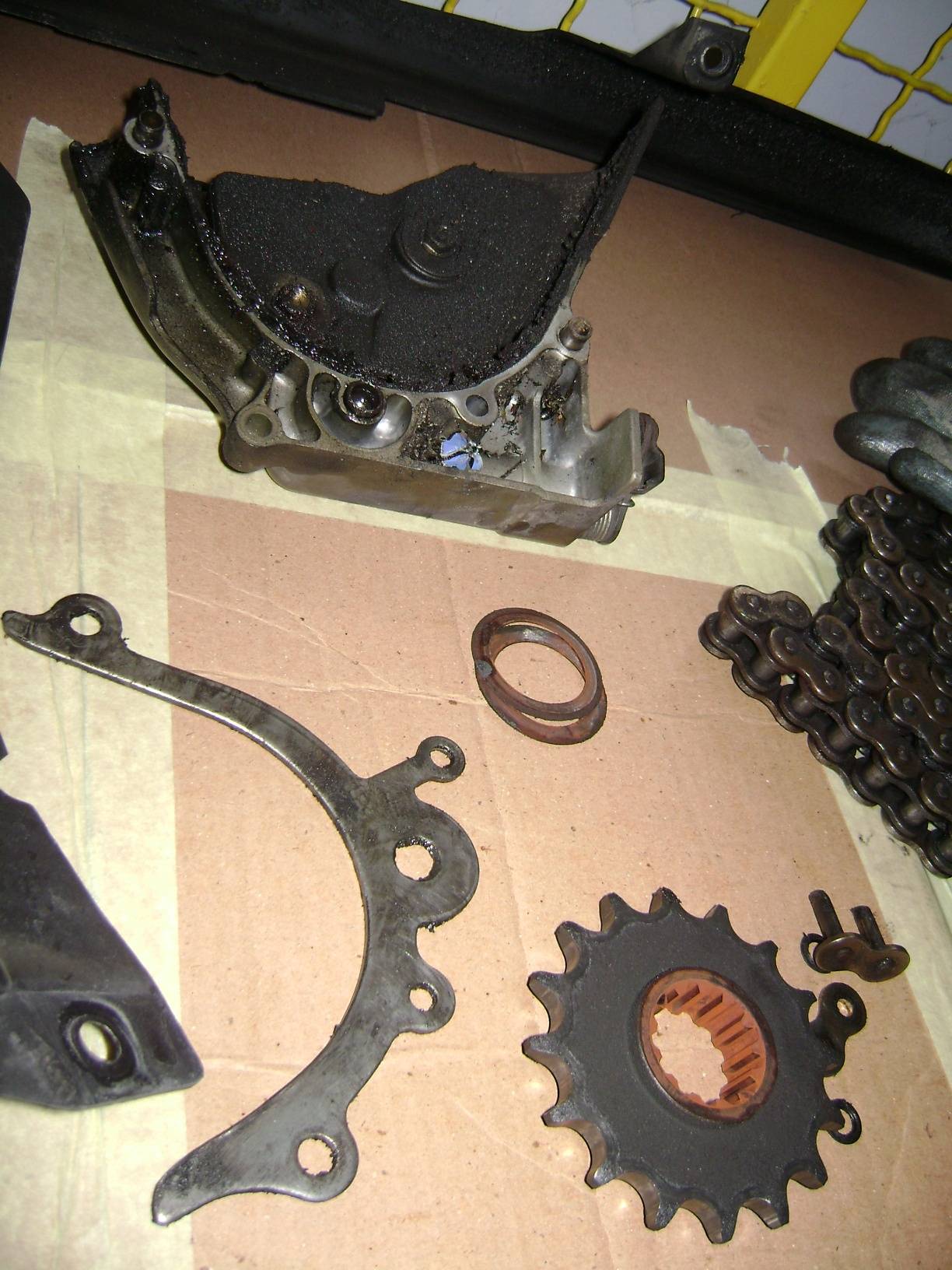

Evo,zakole pa ta hec izgleda od znotraj,kot lahko vidiš je bilo pri meni tudi veliko te packarije pod pokrovom.

Mater, tole pa že nekaj časa nisi spucal ;) , da se je toliko svinjarije nabralo.
JAz bom tudi ta vikend malo generalno očistil in namazal mojo Varo.
Ja bo držalo,letos je bilo spucano na začetku sezone,se pravi okrog 10k kilometrov,res pa je da verigo veliko mažem,tale je zdržala par kilometrov manj kot 40k.
Lep pozdrav
Hvala za tako slikovit prikaz.
Preden se spravim zadevo čistit, bom rajši kupil še en "ketnšprej" ,ker imam občutek,da se zadaj skriva še več svinjarije kot pri tebi!

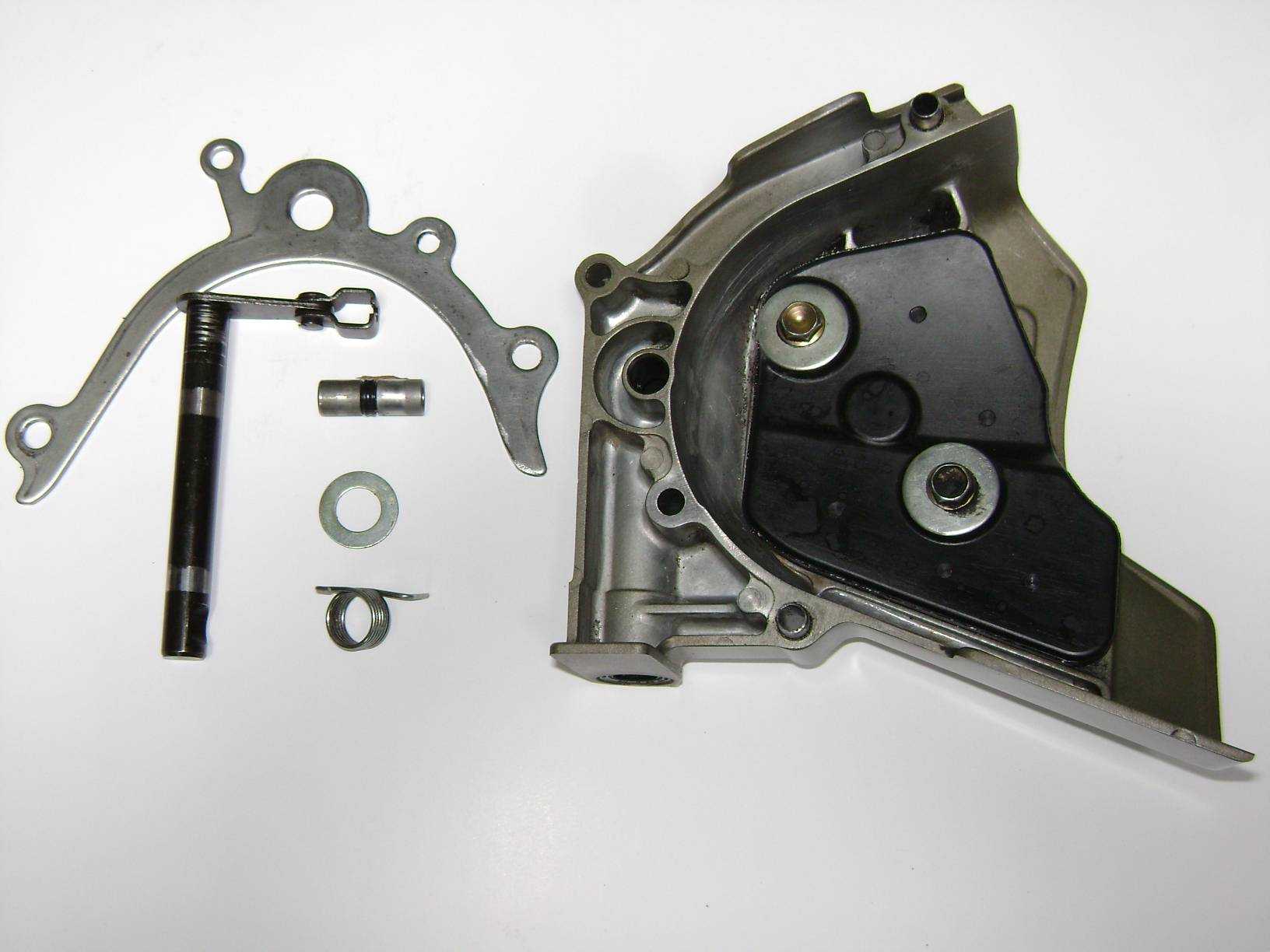

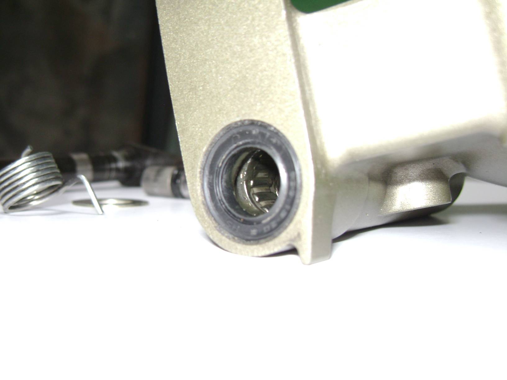

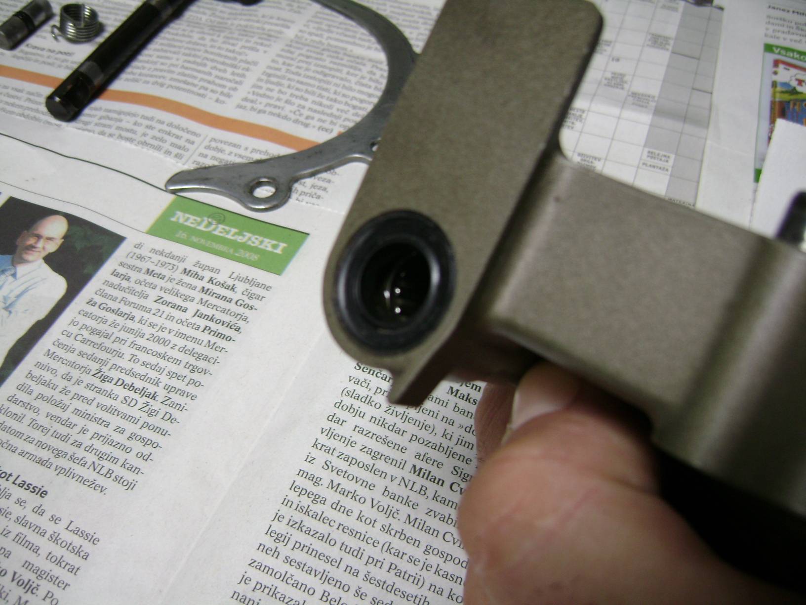

Danes pa tole izgleda takole...:naughty: na sliki se lepo vidi,kako je sestavljen vzvod sklopke,ročica ima zgoraj v ohišju ležaj,ki ga je tudi fajn malo podmazat z mastjo,prav tako batič,ki porine vzvod sklopke,ki gre skozi motor do sklopke.O:-)
L.P.
Lepo si se potrudil :worship: .
Sedaj pa izgleda skoraj tako kot na moji, po včerajšnjem generalnem čiščenju ;) .

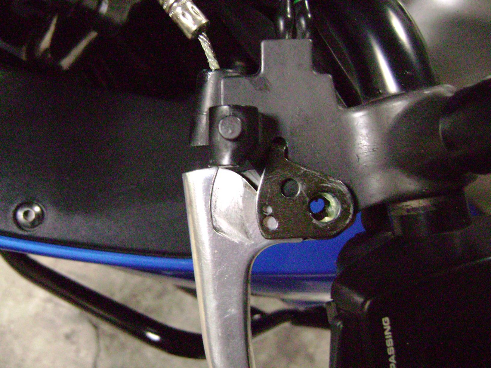

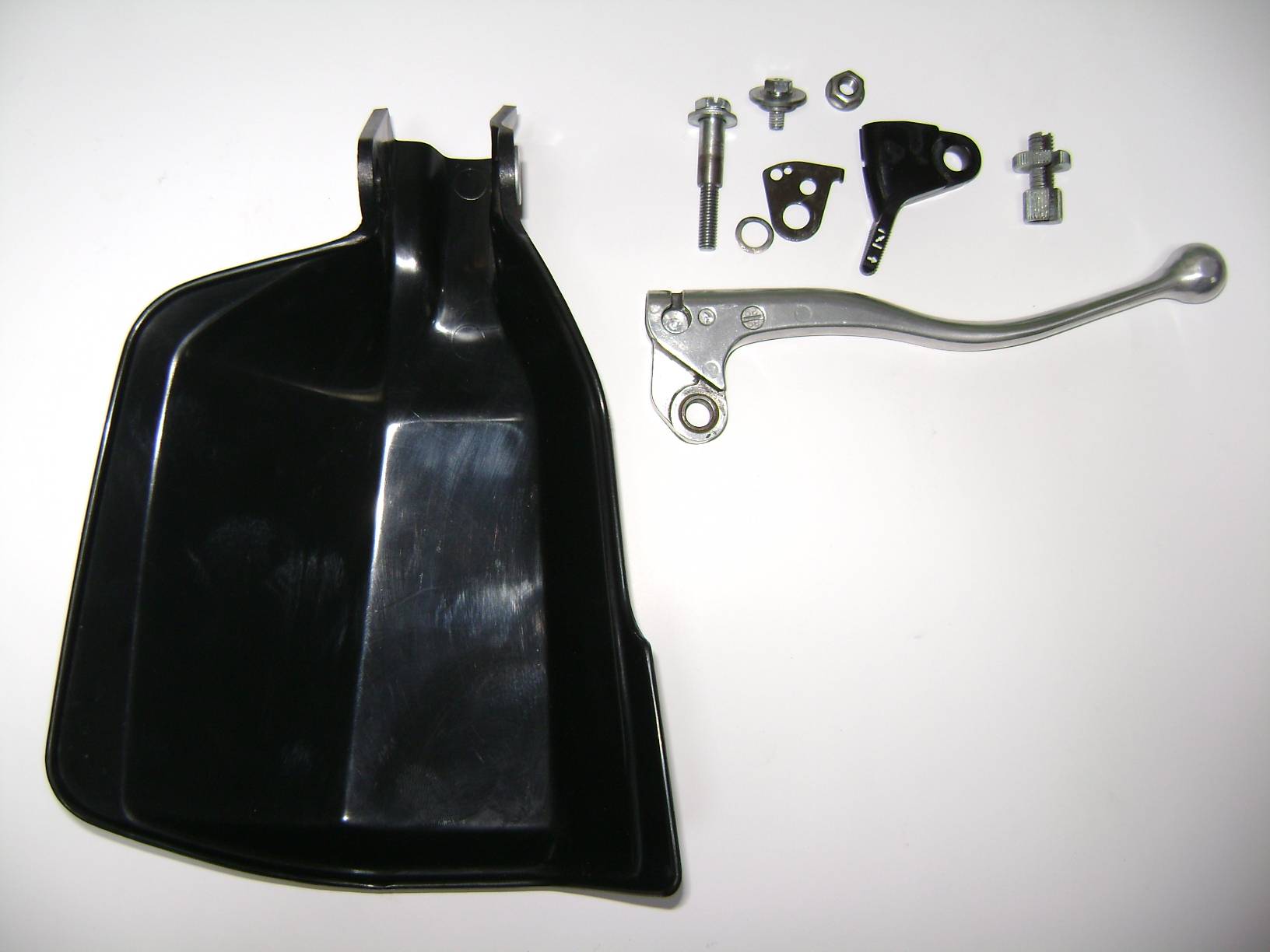

Če,ob čiščenju ohišja pogonskega zobnika verige še koga zanese na mazanje žice sklopke,prilagam par fotk,kako zadeva izgleda :photo:
Mogoče pa komu celo koristi :yes:post-9957-125346593234_thumb.jpg
