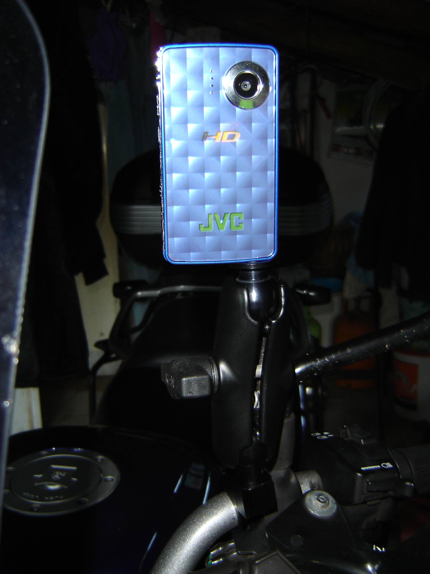

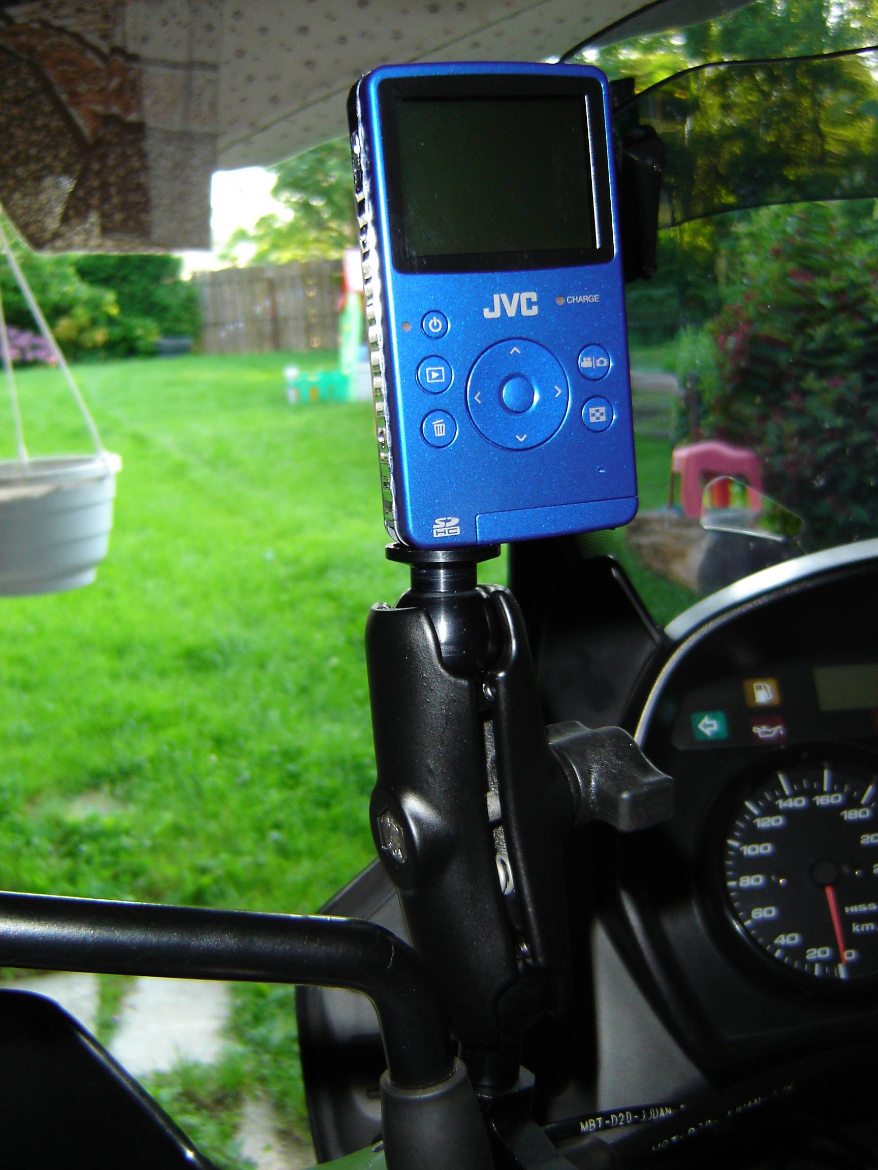

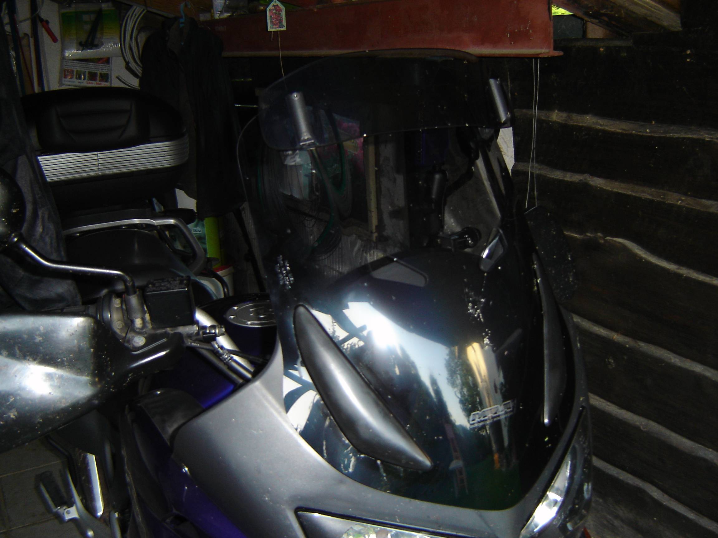

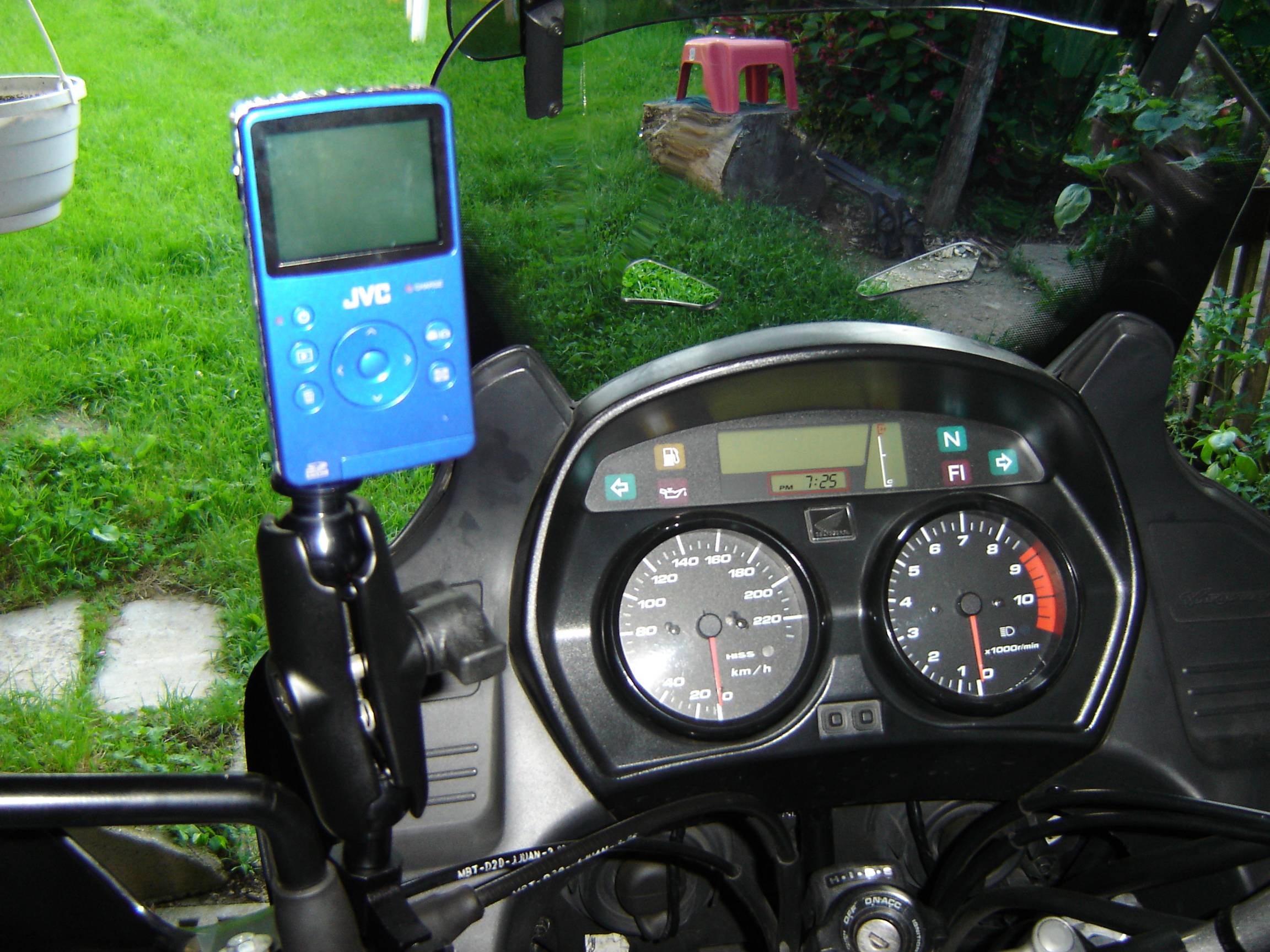

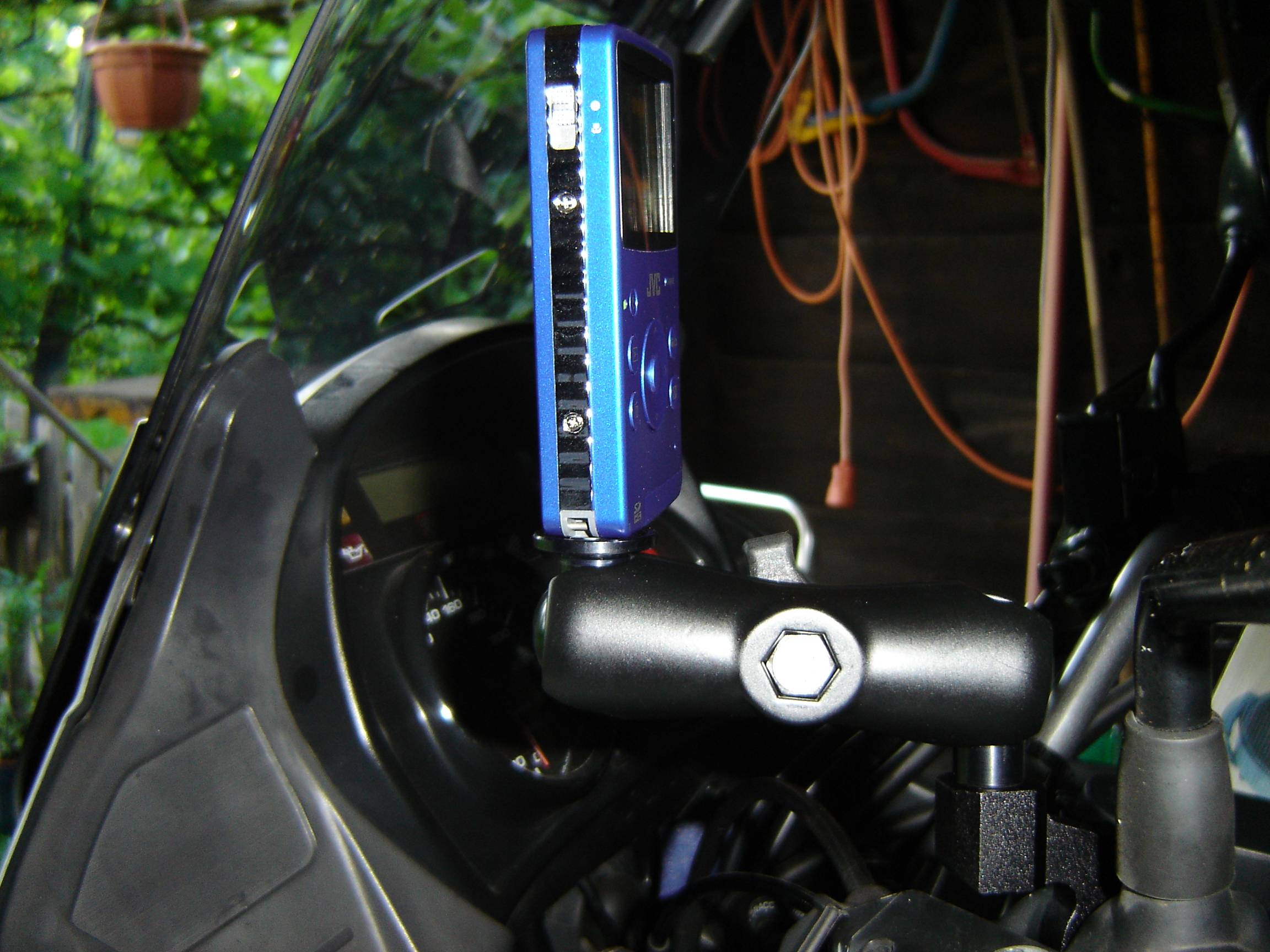

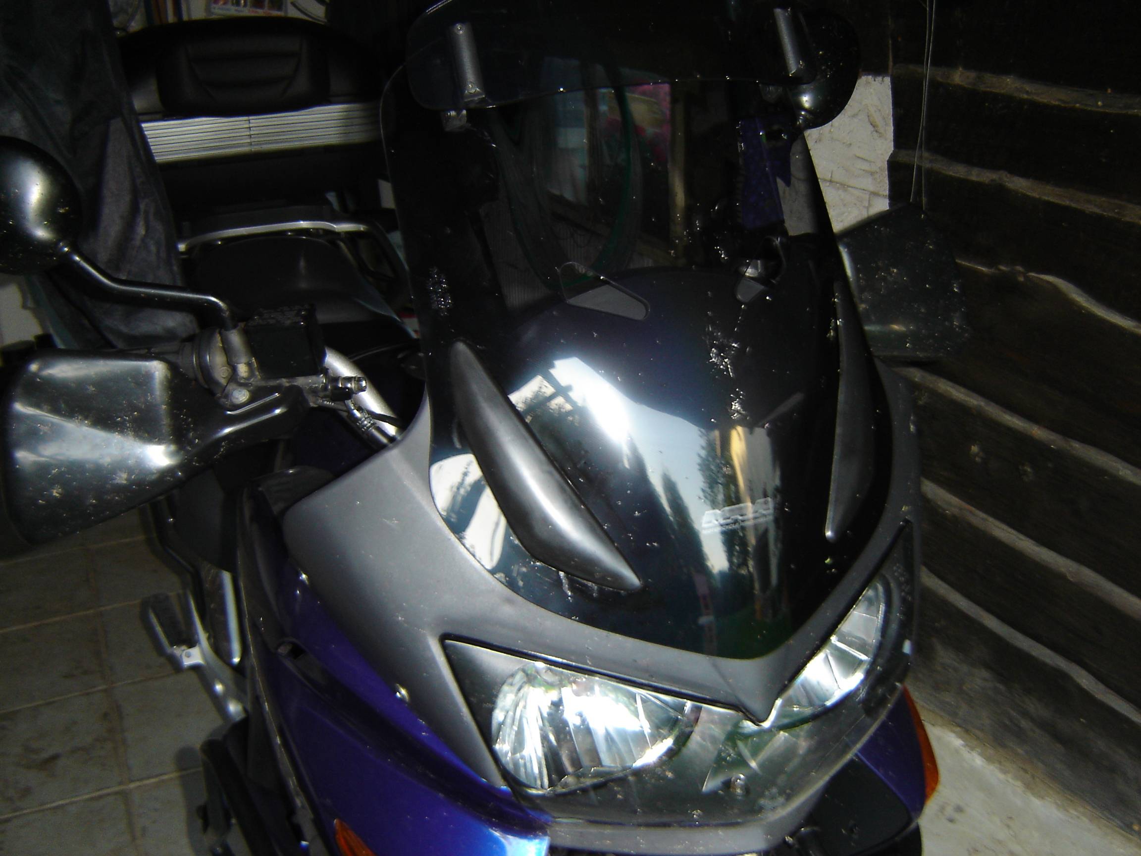

Končno mi je uspelo zmontirat in sprobat MRA šipo. Vsem tistim ki ste mi jo priporočili trance_27_notworthy.gif , vsi ki pa še kolebate ................. takoj nabavittrance_40_thumbup.gif . Kot dan in noč proti Givijevi povišani šipi (vsaj zame pri mojih cm). Istočasno sem tudi stestiral Schubertko C3............in ni primerjave z Nolan 103, ki sem jo uporabljal do sedaj. Odlična čelada, vredna vsakega eura.trance_30_punk.gif
Sem pa danes v Avstriji nabavil RAM nosilec za kamero in sem ga že zmontiral; preizkusil pa ga bom jutri. Zadeva je zelo zanimiva in omogoča veliko možnosti, pa tudi cena je kar znosnayes.gif .
Prilagam vam par slikic, da si znate predstavljat, kako nosilec izgleda!
Pozdrav vsem!
