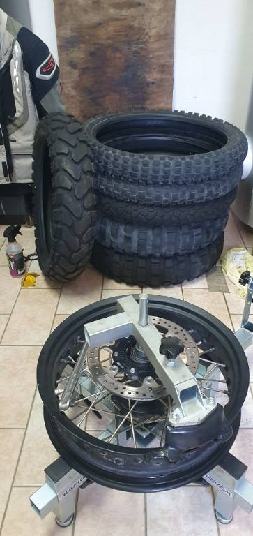

Supertech Objavljeno Julij 23 Objavljeno Julij 23 Tudi sam resno razmišljam,da bi si doma sam menjal gume,ker te cene vulkanizerjev v teh časih so pa šle "malo" predaleč.. Uporablja kdo Rabaconda montirko? A je sploh smiselno kupovat Rabacondo za cca400€, ali je kakšna kot iz slike zgoraj tudi enostavna za uporabljat? 1
