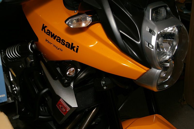

a misliš ,da imajo tako slabe stock luči ,da potrebujejo še reflektorje poleg ? Res lepo ..........Snecer a to je eden tistih presežkov na Versysu ?
to je dodatna oprema, kot na ostalih mopedih. Predvidevam da celo od istega proizvajalca za masten denar, al pa od Givija (tut za masten denar)
To so tiste grde nemške meglenke od SW motecha, tudi pregrešno drage, ki jih tišijo tudi na 650 in 1000 model. K sreči je dovolj ostale kitajske led ponudbe.
