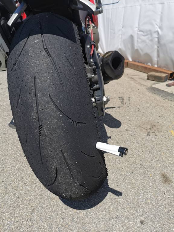

Po menjavi motorja (sedaj imam Cbr1000rr), sem tudi nataknil SF+ RS (vozil sem jih že na 600). Tudi za ta motor so super gume. Drsenje je kontrolirano, še zlasti s sprednjo gumo sem zelo zadovoljen, ker mi je enkrat resno spustila pri zaviranju v nagibu, pa je nazaj zagrabila in sem lepo odpeljal. Slika za primerjavo konkurenci 😜
Še tole, sredina še ima nekaj mesa do indikatorjev, na robovih pa izginja dezen in postajajo slick (dobrih 3000km). Na 600 sem naredil nekje 4.500 (ne vozim na pas mater, pač pa precej dinamično).

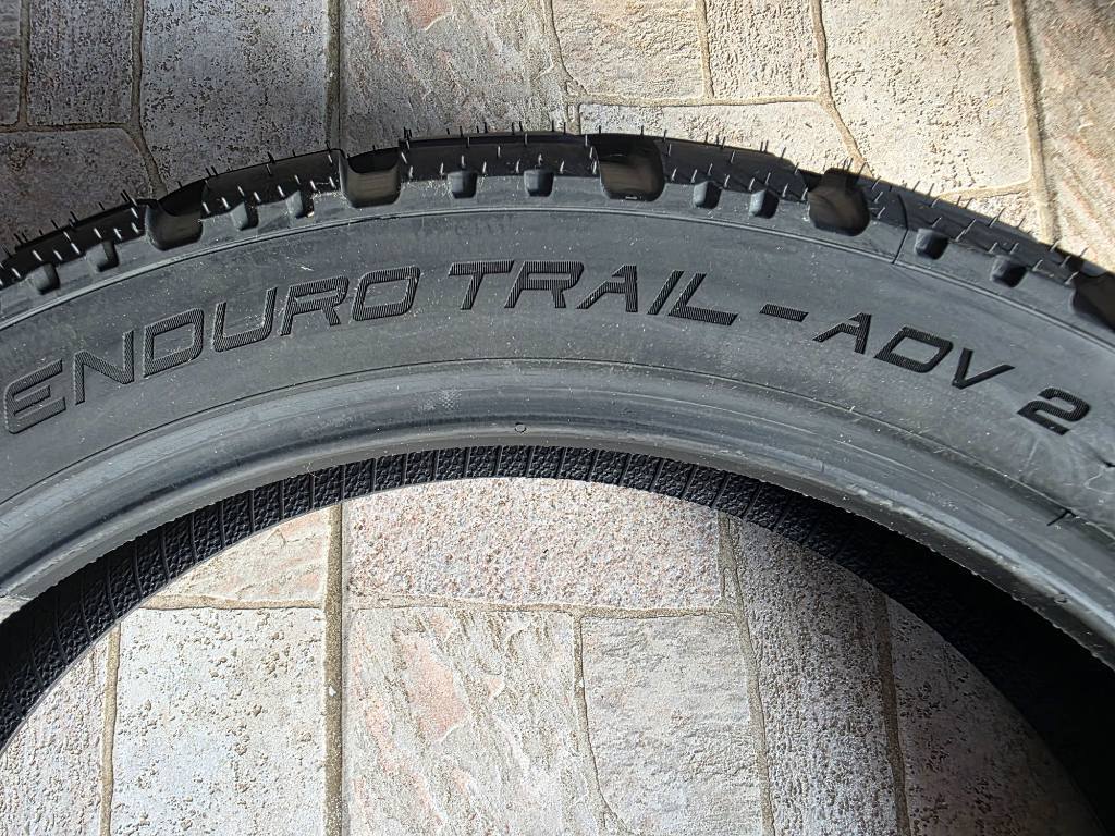

23 hours ago, Luka66 said:

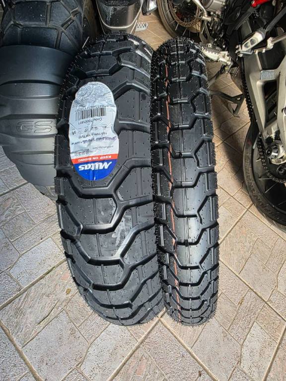

Danes dobil še prednjo 21col          MITAS ADV 2
Najbolj všeč mi je ta napis
Cena, s popustom, obeh skupaj 208€. Kako bodo zdržale v primerjavi s preizkušeno vzdržljivimi Dunlop Mission enakih dimenzij (cena samo zadnje Dinlop Mis,  je enaka ceni obeh Mitas, s tem, da ima Mitas ADV2 hitrostni razred V, Dunlop Mis pa T) na podobnem bajku in podlagi, pa ...naslednjo pomlad, šele.
SREČNO

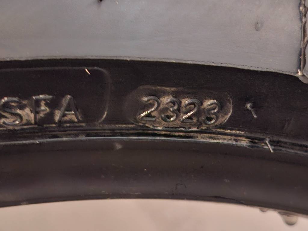

Prodam, nove,res da je mal starejsi letnik,ampak za kake par krogou pa še bojo...cena 80 evrof plus serova štručka
pred 3 urami, Grut pravi:
Bil na Vranskem, kjer je Mitas predstavljal svoje gume. Tip iz Mitasa je v šali omenil, da mu gre najbolj na živce ko ljudje iščejo "sveže" gume kot kruh v pekarni. Razlagal je, da sam vzame zase gume, stare vsaj eno leto, ker morajo gume odležat, ker baje se po proizvodnji še vedno odvija kemična reakcija.
