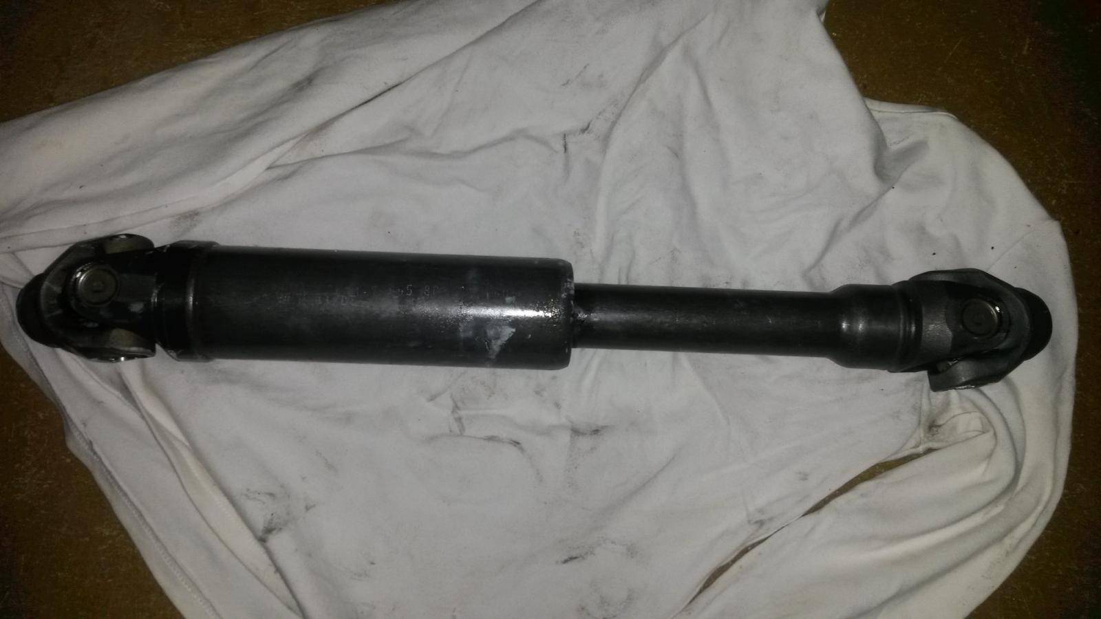

skalaprava Objavljeno Januar 21, 2015 Deli Objavljeno Januar 21, 2015 Mene pa nekaj zanima. BMW R1200GS let 09, če zavrtiš zadnje kolo se sliši rahel ropot. A je to ležaj v kolesu, a je kaj več. Če stoji motor na centralnem stojalu, ga zaženeš in prestaviš recimo v prvo prestavo, se bo kolo začelo vrteti. Ker ni obremenjeno, bo okoli kardanskega droga oz. kotnega gonila ropotalo, nabijalo in cukalo, kot da je vse polomljeno....ampak to je normalno! To so pač zračnosti v prenosu. To se šliši takole: Če pa je motor ugasnjen in kolo na roke vrtiš samo v eno smer (ne naprej/nazaj), potem se ne sme slišati nič drugega, kot morda malo struženje zavornih ploščic ob disk. Če se sliši kakršno koli klikanje, pokanje ali kaj podobnega, potem je zelo verjetno eden od ležajev v kotnem prenosu pri koncu življenske dobe. Razstavljanje kotnega gonila zahteva kar nekaj predpriprav in tudi orodja, tako da ga ne more izvesti vsak, ki ima 5 minut časa v garaži. Izgleda pa recimo nekako takole: Lahko pa je še tretji vzrok, to je pokvarjen zglob na kardanskem drogu. V tem primeru ni druge, kot nov kardanski drog. Kako se tega zamenja pa tukaj: Evo, nekaj je, zdaj pa veselo na delo builder, Kmet2, anzec in 2 others 5 Povezava do komentarja Delite na drugih straneh More sharing options...
u-r-o-s Objavljeno Januar 22, 2015 Deli Objavljeno Januar 22, 2015 In tega ne počet, da imaš motor na centralcu in v prestavi, da ti vrti zadnje kolo! Je prevelik kot v kardanu! Glede accuja pa tale link iz sosednje teme http://www.ebay.de/itm/MOTOBATT-Batterie-MBYZ16H-/121525911324?pt=DE_Motorradteile&hash=item1c4b823f1c Povezava do komentarja Delite na drugih straneh More sharing options...
ftp Objavljeno Januar 22, 2015 Deli Objavljeno Januar 22, 2015 Saj ni tako velik kot. Poglej koliko zmorejo polosovine pri avtih, pa je več navora. Povezava do komentarja Delite na drugih straneh More sharing options...
MiNa Objavljeno Januar 22, 2015 Deli Objavljeno Januar 22, 2015 In tega ne počet, da imaš motor na centralcu in v prestavi, da ti vrti zadnje kolo! Je prevelik kot v kardanu! Glede accuja pa tale link iz sosednje teme http://www.ebay.de/itm/MOTOBATT-Batterie-MBYZ16H-/121525911324?pt=DE_Motorradteile&hash=item1c4b823f1c Kaj porečeš na tole? Je kot prevelik ali zato "odpade" toliko kardanov? Povezava do komentarja Delite na drugih straneh More sharing options...
Ferrarist Objavljeno Januar 22, 2015 Deli Objavljeno Januar 22, 2015 hmm....je treba ločit križ in homokinetiko....mislim pa da še vedno ni problema za križ, če v prosto lavfa kakšno minutko...če bi to bil problem, bi zadevo sigurno rešli s kakim štoperjem :yes: Povezava do komentarja Delite na drugih straneh More sharing options...
u-r-o-s Objavljeno Januar 23, 2015 Deli Objavljeno Januar 23, 2015 Laufa že, to ni strahu ne vem pa zakaj bi ga po nepotrebnem "mučil" če to ni potrebno. Med normalno vožnjo se pa nihajka bistveno manj podaja in s tem spreminja kot v križu. Povezava do komentarja Delite na drugih straneh More sharing options...
Kmet2 Objavljeno Januar 23, 2015 Deli Objavljeno Januar 23, 2015 (popravljeno) Laufa že, to ni strahu ne vem pa zakaj bi ga po nepotrebnem "mučil" če to ni potrebno. Med normalno vožnjo se pa nihajka bistveno manj podaja in s tem spreminja kot v križu. Je med vožnjo po neravninah večkrat bolj obremenjen kot na centralnem stojalu,saj so neobremenjeni zglobi,med vožnjo večkrat pride do končnega giba in če bi bil to res problem bi ga rešili kot navaja Ferrarist. Sam sem ga večkrat postavil na centralca dal v 6 prestavo in šel spat.....ja ne kako se treba pohvalt z km :lol: Popravljeno Januar 23, 2015. Popravil Kmet2 Povezava do komentarja Delite na drugih straneh More sharing options...
u-r-o-s Objavljeno Januar 23, 2015 Deli Objavljeno Januar 23, 2015 Nikoli, edino po terenu mogoče, na cesti ti ga ne odpre toliko... Pa še tam je za toliko da ne naredi veliko obratov, če sploh kakšnega ? Skratka, ne vem zakaj bi to počel če ni potrebno in že sam zvok ni prijetn Povezava do komentarja Delite na drugih straneh More sharing options...
Kmet2 Objavljeno Januar 23, 2015 Deli Objavljeno Januar 23, 2015 Nikoli, edino po terenu mogoče, na cesti ti ga ne odpre toliko... Pa še tam je za toliko da ne naredi veliko obratov, če sploh kakšnega ? Skratka, ne vem zakaj bi to počel če ni potrebno in že sam zvok ni prijetn Ti pa veš kje ga men odpira Povezava do komentarja Delite na drugih straneh More sharing options...
TakeALookAround Objavljeno Januar 23, 2015 Deli Objavljeno Januar 23, 2015 Tole so prevec delikatni stroji. Povezava do komentarja Delite na drugih straneh More sharing options...
builder Objavljeno Januar 23, 2015 Deli Objavljeno Januar 23, 2015 Laufa že, to ni strahu ne vem pa zakaj bi ga po nepotrebnem "mučil" če to ni potrebno. Med normalno vožnjo se pa nihajka bistveno manj podaja in s tem spreminja kot v križu. Je med vožnjo po neravninah večkrat bolj obremenjen kot na centralnem stojalu,saj so neobremenjeni zglobi,med vožnjo večkrat pride do končnega giba in če bi bil to res problem bi ga rešili kot navaja Ferrarist. Sam sem ga večkrat postavil na centralca dal v 6 prestavo in šel spat.....ja ne kako se treba pohvalt z km :lol: Nikoli, edino po terenu mogoče, na cesti ti ga ne odpre toliko... Pa še tam je za toliko da ne naredi veliko obratov, če sploh kakšnega ? Skratka, ne vem zakaj bi to počel če ni potrebno in že sam zvok ni prijetn Ti pa veš kje ga men odpira res je zima zajebana stvar Kmet2 1 Povezava do komentarja Delite na drugih straneh More sharing options...
