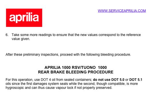

Jure Objavljeno Marec 22, 2009 Objavljeno Marec 22, 2009 Kupiš lahko v vsaki avto ali moto trgovini, oziroma povsod kjer prodajajo motorna olja.. Klasična zavorna tekočina ima oznako DOT4 in to je čisto kul za normalno uporabo. Potem imaš še DOT 5.1 kao malo bolj racing varianta, ima malo višje vrelišče. Ampak pri nekaterih motociklih menda DOT 5.1 ni najbolj priporočljkiv, se pa nisem poglabljal zakaj. Potem je pa tu še dot 5, ki je pa na bazi silikona in se načeloma ne uporablja za vse motocikle, niti ne vem če se sme, ampak ga priporočajo samo določene znamke.. Bo kdo drug vedel kaj več povedat o tem in kje so razlike. Jaz vsa leta uporabljam DOT4 na vseh motociklih in nisem nikoli imel problemov.
Ice Objavljeno Marec 22, 2009 Objavljeno Marec 22, 2009 DOT 5 uporablja samo se HD (?!), kolikor vem. res je na silikonski osnovi in se ne sme mesati z DOT 4 ali ODT 5.1 da DOT 5.1 ne bi bil priporocljiv za dolocene motocikle se nisem slisal. ena od razlik je, da je DOT 5.1 zaradi visje vreliscne temperature "bolj odporen" na odstotek vlage v olju med zaviranjem.

k0ci Objavljeno Marec 22, 2009 Objavljeno Marec 22, 2009 tako je ja, res da ima višje vrelišče vendar je bolj higroskopen, se pravi bolj veže vlago nase kot DOT4, ga pač menjaš enkrat letno pa je, nevem, jaz z 5.1 nisem imel nobenih problemov, pa ga imam že drugo leto noter
