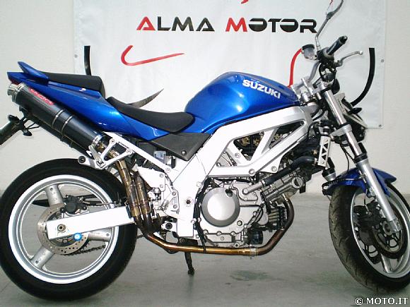

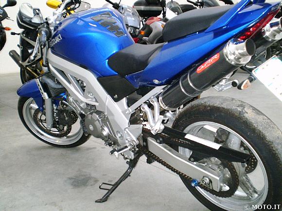

Miha27 Objavljeno Januar 2, 2009 Objavljeno Januar 2, 2009 (popravljeno) Evo za vse SV-jevce :D Men se zdi da je od G.P.R dvojni izpuh: Popravljeno Januar 2, 2009. Popravil HostMaster

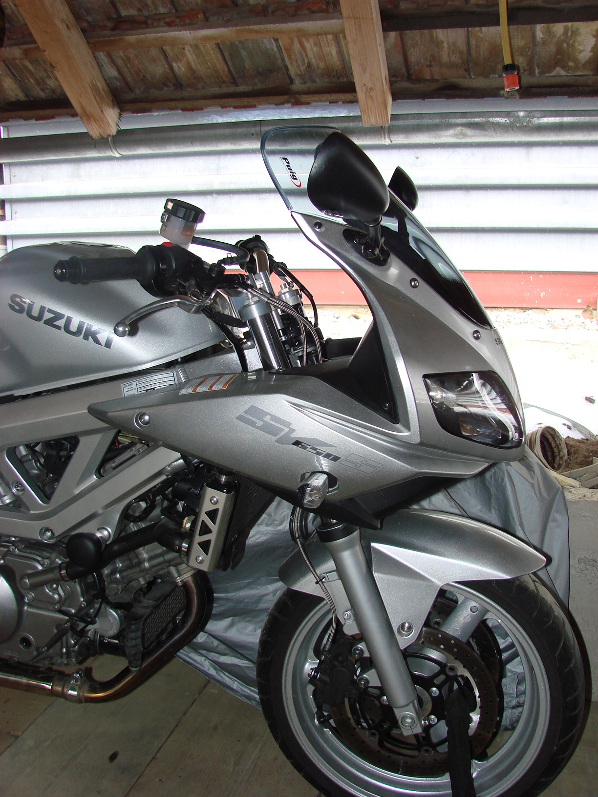

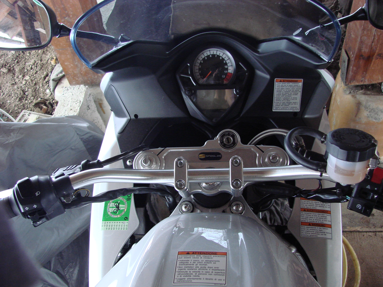

suhi Objavljeno Januar 6, 2009 Objavljeno Januar 6, 2009 Da malo obudimo našo temo, ki očitno bl kot ne zamira (pa kako ne bi, če pa SV vsem laufa kot urca :)) Daj Tomyboy kdaj nam boš ti poslikal svojo balanco od SV-ja, da vidimo, kak je to super narejeno, pa kak je višina in kot napram originalu? Hvala pa čao
Tomyboy Objavljeno Januar 6, 2009 Objavljeno Januar 6, 2009 Da malo obudimo našo temo, ki očitno bl kot ne zamira (pa kako ne bi, če pa SV vsem laufa kot urca :)) Daj Tomyboy kdaj nam boš ti poslikal svojo balanco od SV-ja, da vidimo, kak je to super narejeno, pa kak je višina in kot napram originalu? Hvala pa čao Bom jutri poslikal, če se bom dokopal do mopreda :whistle: :whistle: Drugače je pa sigurno 10cm višje.Je pa kljub Puig touring vetrobranu kar vetrovno :unsure: :naughty: Pelje se odlično, roke in vrat ne trpijo več

simonsi Objavljeno Februar 1, 2009 Objavljeno Februar 1, 2009 z je lep, dost moči, 4cilindre. er ima pa dva cilindra, pa bolj ceneno deluje. sv-s je pa grd za umret, n je pa kar lep, ampak nima poloklepa. Ja, zelo strokovno in utemljeno, :P ampak samo moje skromno mnenje. takole zgleda Kje si pa dobil zavorne cevi in za koliko? A je bilo treba masko kaj predelovati?

Tomyboy Objavljeno Februar 3, 2009 Objavljeno Februar 3, 2009 Z navadim krmilom sem prevozil enih 1500km. Saj ni tako grozno, samo če prej voziš SM je potem taka prisiljena drža res moteča. Velik sem pa 180. Za dvignit krmilo imaš tri možnosti. Nastavljivi clip oni, superbike kit ali pa od N verzije zgornji most in krmilo. Jaz sem ga šel z avtom iskat v italijo-20km iz Maranella. Zanj sem dal 3300€, prevoženih 4000km, le dve praski ima na levem boku. Kupil sem ga pa pri uradnem prodajalcu Suzuki. Tudi če boš dal blokado na 25kw se boš vseeno dovolj spodobno vozil, ker navora je še vedno dovolj.Blokada je na ročici za plin in pa podložke so v uplinjačih. Te podložke sem jaz kaj kmalu vzel ven, da je lažje dihal. Do 140 gre kar hitro, do končnih 178 pa potem malo potrpiš. Pa pohvalit moram sprednje žaromete, ker to pa sveti bolje kot pri vsakem avtu :worship: :worship: :worship:

simonsi Objavljeno Februar 8, 2009 Objavljeno Februar 8, 2009 In cenovno najugodnejša varianta, je najbrž kar nov Superbike kit? Najcenejša varijanta je dve luknji v križ, riserji od enega drugega motorja ki se privijačijo, pa balanca. Pol pa še upaš, da ni treba rezat sprednje maske in šipe. :)
Tomyboy Objavljeno Februar 8, 2009 Objavljeno Februar 8, 2009 Najcenejša varijanta je dve luknji v križ, riserji od enega drugega motorja ki se privijačijo, pa balanca. Pol pa še upaš, da ni treba rezat sprednje maske in šipe. :) To odpade, ker je križ aluminjast in debel samo 3mm, na mestih, kjer bi moral vrtat. Superbike kit je bil 270€, za premontažo sem porabil 2 uri,največ časa mi je vzela menjava zavornih cevi in odzračevanje. Za vetrobran poglej še za zero gravity.Mislim, da je še cenejši od Puiga in naj bi se kar dobro obnesel Porabo pa računaj od 4 do 6l, odvisno os stila vožnje.
simonsi Objavljeno Februar 8, 2009 Objavljeno Februar 8, 2009 odvisno od križa. Idealno je, če ima prej luknje od clip-onov, drugače ga pa od spodaj ojačaš.
Igorr Objavljeno Februar 9, 2009 Objavljeno Februar 9, 2009 To odpade, ker je križ aluminjast in debel samo 3mm, na mestih, kjer bi moral vrtat.Superbike kit je bil 270€, za premontažo sem porabil 2 uri,največ časa mi je vzela menjava zavornih cevi in odzračevanje. Za vetrobran poglej še za zero gravity.Mislim, da je še cenejši od Puiga in naj bi se kar dobro obnesel Porabo pa računaj od 4 do 6l, odvisno os stila vožnje. To pa ni nek hud čas. Sploh, če računam, da se zavorne cevi itak samo enkrat menja.
