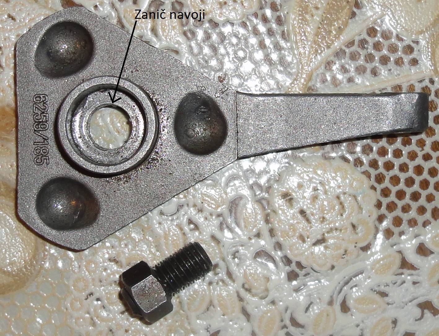

toxico Objavljeno April 10, 2010 Avtor Objavljeno April 10, 2010 Evo samo tole je zanič navoji samo kje novo dobit na servisu so rekli , da ni več delov za ta motor.
toxico Objavljeno April 13, 2010 Avtor Objavljeno April 13, 2010 Dobim bom novo ampak z poštnino mi bo prišlo okoli 50€
