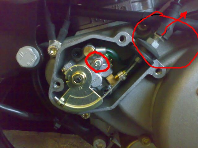

Aless Objavljeno April 8, 2007 Objavljeno April 8, 2007 Kje pa kako naštelaš to pumpo? levo plastiko vzam dol,pol pa poiscec cev ko gre na fergazer pa mors pac sravf ko gre v masino pa tista cev,ven malo odsravfat
Urban K. Objavljeno April 8, 2007 Objavljeno April 8, 2007 levo plastiko vzam dol,pol pa poiscec cev ko gre na fergazer pa mors pac sravf ko gre v masino pa tista cev,ven malo odsravfat kolk vn? Drgač pa hvala! :)
Aless Objavljeno April 8, 2007 Objavljeno April 8, 2007 A to ta šrauf: zajlo mors ven odsravfat malo,...jaz mislim da mam ene 8mm
norc 16 Objavljeno April 8, 2007 Objavljeno April 8, 2007 tu ko sem označil odviječ čist ven kolik ose da pač da še ostane šrauf malo notri tolko da nepade dol
skyline_m Objavljeno April 8, 2007 Objavljeno April 8, 2007 Najlepša hvala obema! :worship: lej ne odpri pumpice cist do konca ker ti bo pokuru prevec ola, kadil ti bo pa se zapacou bos auspuh, nastelej tolk da bo tm k mas crtice dve narisane gor na slik se vid, no v glavnem more bit med crticama 2 mm razlike ampak v plus da ne bos nastimal tako da ti bo mn ola kuru
