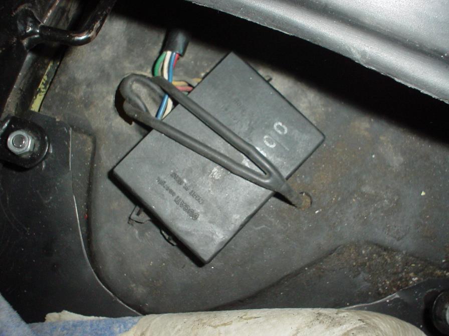

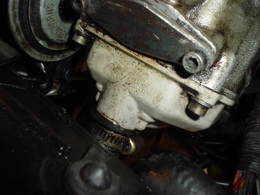

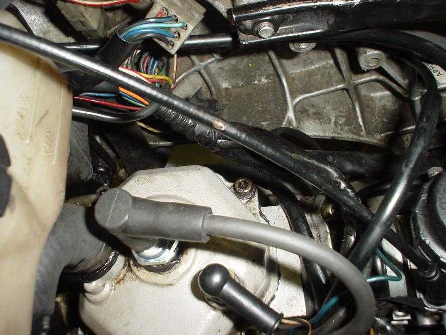

liquid Objavljeno Avgust 31, 2005 Deli Objavljeno Avgust 31, 2005 (popravljeno) Temeljito sem pregledal motor, menjal svečko in druge stvari, pri rave vantilupa: elektroniko sm dobil a izklopljeno, malo sem poiskal pa drugih dveh delov nisem dobil, prilagam slike če jih kdo opazi zdi pa se mi da tisti del ki se odpira in zapira bi moral biti pri zadnji sliki. Aja pa še to, čeprav ni rave ventila bi po moje moral motor na obrate, a ga nism spravil prek tistih 6k, imam občutek kot da bi ga blokiralo. Popravljeno Avgust 31, 2005. Popravil liquid Povezava do komentarja Delite na drugih straneh More sharing options...
norc 16 Objavljeno September 1, 2005 Deli Objavljeno September 1, 2005 (popravljeno) heh sploh nimaš rave ventila notri. pelji nekomu na servisi Popravljeno September 1, 2005. Popravil norc 16 Povezava do komentarja Delite na drugih straneh More sharing options...
RSmaniac Objavljeno September 1, 2005 Deli Objavljeno September 1, 2005 Jp rave ventila nimaš. Možno da maš zapacano dizo spodaj v plovčku ker men k sm mel manjšo dizo notr (tako je dal serviser ko sm ulaufoval bat) se mi ni zavrtu več kokr 5,5k obratov tko da možno da je pr teb sam zamašena diza? Probej pa povej. Povezava do komentarja Delite na drugih straneh More sharing options...
liquid Objavljeno September 1, 2005 Deli Objavljeno September 1, 2005 Se mi je kar zdelo da ni rave filtra, sepravi ga je lahko vzel vn predn mi je prodal motor, mu bom kar zatežil. Sepravi bi moralo ravno tako brez tega filtra it čez 6k obratov? Možno RS maniac da je res zamašena, bom pogledal. Povezava do komentarja Delite na drugih straneh More sharing options...

liquid Objavljeno September 1, 2005 Deli Objavljeno September 1, 2005 (popravljeno) Ja, ja ventila, ne filtra :oops: Motor smo bol mal probal, ampak prej ko sm ga barval sm šou probat pa je potegnu bol kot zdej, lohk se je res kaj zamašilo, bomo vidli. Popravljeno September 1, 2005. Popravil liquid Povezava do komentarja Delite na drugih straneh More sharing options...
RSmaniac Objavljeno September 1, 2005 Deli Objavljeno September 1, 2005 Sej to maš 10min dela. Obrneš fergazer tko da bo plovc bl proti kestlu gor, odšraufaš dizo spodi, pa ne pozabt prej bencina zapret :D pa spihi al pa probi zbazat vn seveda če je sploh zamašena. Pol še ena opcija pa je da maš tm k pride una cevka iz kestla na fergazer lohk zamašeno uno mrežco k prečist bencin da ne pridejo smeti notr. Probi pol pa povej Povezava do komentarja Delite na drugih straneh More sharing options...
