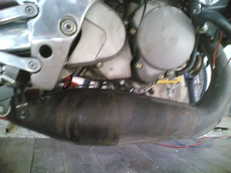

norc 16 Objavljeno December 3, 2005 Deli Objavljeno December 3, 2005 Razumem cirka 0 :blink: :blink: No in kje naj bi to prerezal d bi vn pobrav, a tm kje pri koncu tm k se ful zoža, kr kakor sm js neki sprašvov, nj bi bila blokadav tistem fuul zožanem delu kjer pride pol naprej pršraufan dušilec, je to to? če te zanima kako moreš razrezat izpuh imam jaz sedaj izpuh dol uzet in se vidi kje je bil gor rezan. samo bi rabil bloutoth da bi lahko sliko gor dal ednio če do ponedeljka počakaš. Povezava do komentarja Delite na drugih straneh More sharing options...
Zigc Objavljeno December 3, 2005 Deli Objavljeno December 3, 2005 norc 16 pravi: če te zanima kako moreš razrezat izpuh imam jaz sedaj izpuh dol uzet in se vidi kje je bil gor rezan. samo bi rabil bloutoth da bi lahko sliko gor dal ednio če do ponedeljka počakaš. ce ti 4SIT ni prevec mi posl slikco prek MMS na moj mobič 051 *** *** TNX Povezava do komentarja Delite na drugih straneh More sharing options...

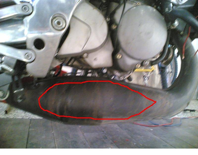

Zigc Objavljeno December 4, 2005 Deli Objavljeno December 4, 2005 jah lej ne morš nardit sam ene zareze ker potem ne morš ven pobrat katalizatorja avspoh ni tanek ko piksna da bi potem kar z roko razšeru lukno morš nardit dve zareze da rata lukna če ti ni jasno ti bom pa narisal :D Pa za tm k pride rave ventil notr tm se ful težko pride do tm če sam plastike stran poberem, a se da še kj stran bol u izi uzet d bom lažje prišel do tega??? AHA ok djte na tei fotki unačt svojo teorijo rezanja izpuha ;) :? Povezava do komentarja Delite na drugih straneh More sharing options...
k0ci Objavljeno December 4, 2005 Deli Objavljeno December 4, 2005 evo nardiš tko, da dobiš potem kot nek pokrov, ki ga potem enostavno privariš nazaj Povezava do komentarja Delite na drugih straneh More sharing options...
