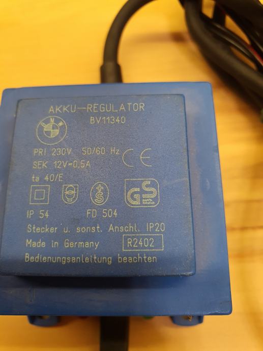

SF Objavljeno Januar 23, 2022 Objavljeno Januar 23, 2022 A morda kdo ve, kdo dela polnilce, kateri se prodajajo pod blagovno znamko BMW?
MiNa Objavljeno Januar 23, 2022 Objavljeno Januar 23, 2022 Najbrž kakšna firma nezvenešega imena. Enako velja za skoraj vso opremo, ki jo veliki belomodri prodaja pod svojo znamko. Zakaj te to zanima? 2
SF Objavljeno Januar 23, 2022 Objavljeno Januar 23, 2022 pred 21 minutami, MiNa pravi: Najbrž kakšna firma nezvenešega imena. Enako velja za skoraj vso opremo, ki jo veliki belomodri prodaja pod svojo znamko. Zakaj te to zanima? Ker se je govorilo, da naj bi šlo za polnilce cenjene firme Ctek, pa me zanima, ali je res... 1
raza Objavljeno Januar 23, 2022 Objavljeno Januar 23, 2022 Že ko vidiš to neugledno sivi škatljo in prebereš zapis na njej, ti je takoj jasno, da si kupil samo značko.... 1 3
smasher Objavljeno Januar 23, 2022 Objavljeno Januar 23, 2022 (popravljeno) 1 hour ago, raza said: Že ko vidiš to neugledno sivi škatljo in prebereš zapis na njej, ti je takoj jasno, da si kupil samo značko.... Ha ha, kaj se motim al je to samo zalit transfirmator z regulatorjem? To je vredno cca. 10 eur? (v maloprodaji v Slo) drugače je skoraj đabe.... https://www.delko.si/sl/trafo-12v-6va.html dodaš še en regulator na kone (na voljo za cente pri kitajcih) Popravljeno Januar 23, 2022. Popravil smasher 1
Zivnorc Objavljeno Januar 23, 2022 Objavljeno Januar 23, 2022 ... vam skoz govorim, da je Lidlov al pa Hoferjev polnilnik zakon.... 6
Zok Objavljeno Januar 23, 2022 Objavljeno Januar 23, 2022 4 hours ago, SF said: A morda kdo ve, kdo dela polnilce, kateri se prodajajo pod blagovno znamko BMW? Avtomobilske izdeluje ctek. Za motorje ne bi vedel. Definitivno pa ne gre samo za transformator, usmernik in regulator. 1
smasher Objavljeno Januar 23, 2022 Objavljeno Januar 23, 2022 12 minutes ago, Zivnorc said: ... vam skoz govorim, da je Lidlov al pa Hoferjev polnilnik zakon.... Se strinjam ta stari hoferjev gre samo do 14.4V, ga uporabljam kar kot vzdrževalec akumulatorja niti vn ne potegnem iz avta. Novejši z LCD ekranom gre preko 15V 1
Quest Objavljeno Januar 24, 2022 Objavljeno Januar 24, 2022 pred 15 urami, SF pravi: A morda kdo ve, kdo dela polnilce, kateri se prodajajo pod blagovno znamko BMW? https://www.fritec.de/en/chargers/ 2 1
