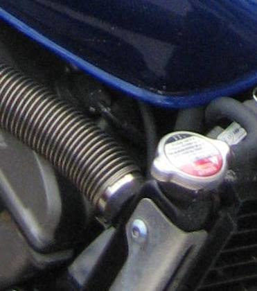

ne pa ni bil tolk :blush:  moj je bil mau kriv, pa mi pol leta motor kuhu :wallbash: baba kva pa ve, no sej tut drugi niso vedl zakaj...zarad pokrovčka, k sem ga enkrat po tleh stresla pa se mau zviu..
pr Primcu sem ga kupla.... sam ne me kregat, ampak 30 eur tut pod razno ni bil... če ni bil 7 je bil pa tam okol.... ne morem najdet računa :blink:
ampak ni pa tko fensi k un gor na fotki :slap: mislim take lepe barve :P
No, no, saj ni treba da je fensi, le tisti klasični z ušesi so pa res grdi in prav štrlijo ven da se jih lepo opazi in po možnosti ti ga sosedov mulc sune ker se mu zdi zanimiv ali pač samo iz dolgčasa. Originalen ima menda šraufek "antispeesd" kar mi je konceptualno všeč. Nič te ne bom kregal, le povej kaj si kupila za tisti drobiž. :)
