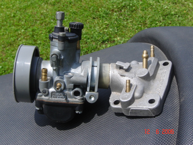

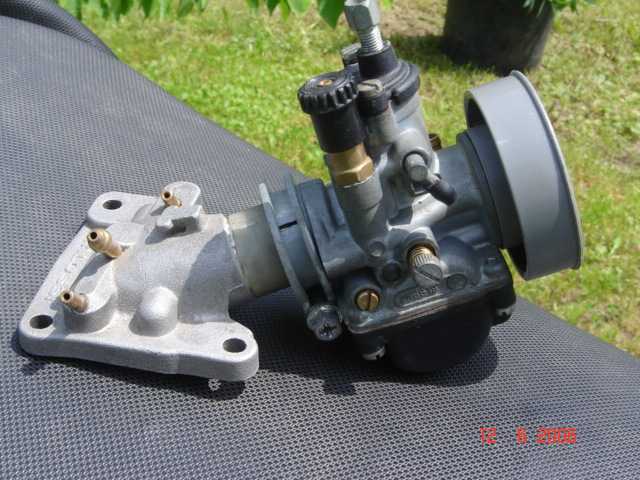

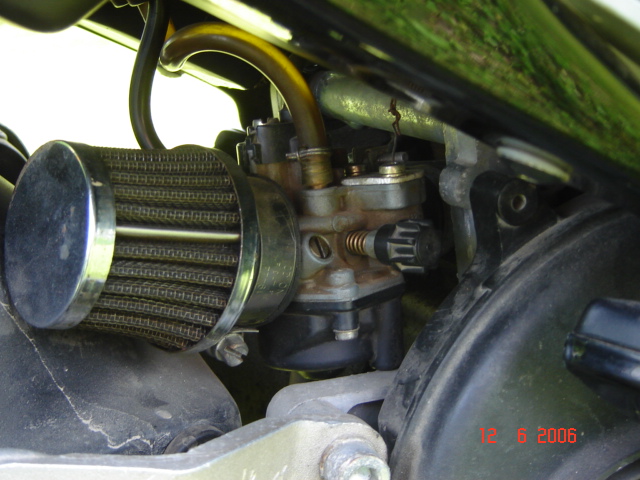

McGrev Objavljeno Junij 12, 2006 Objavljeno Junij 12, 2006 evo ga... slike :OK: na dveh slikah je moj nesrečni fergazer, z vsemi deli... na skuterju pa je trenutno montiran star fergazer da se lahko vsaj te pa te pelam :D zaj pa je še ena varianta... sprednji del ki pride na mašino je od malosija, to pa je še edino kar nisem uporabo, ker mi ni jasno kaj pomenijo tiste tri cevčice na njem, dve vem da sta za olje, ampak kaj pa je ona tadebela na sredini pa ne vem :? upam da mi bo zdaj znal kdo pomagat :) Lep pozdrav! [attachmentid=72582] [attachmentid=72583] [attachmentid=72584] [attachmentid=72585]

McGrev Objavljeno Junij 12, 2006 Objavljeno Junij 12, 2006 evo ga zaj sem vse kar mi ni glih jasno na fergazerju obkrožo, obkrožo sem tud podtlak, ker mi ni jasno zakaj sta dva.... :blink: zaj pa če bi kdo vedel kaj se more kam priklopit bi mi zelo pomagal.... ker meni pol teh priklopov ostane praznih :whistle: [attachmentid=72594][attachmentid=72595]
Crownless Objavljeno Junij 12, 2006 Objavljeno Junij 12, 2006 (popravljeno) Tisto, ki ti misliš da je podtlak NI podtlak. Tist maš neki za vodno hlajene skutrje da ti greje fergazr in s tem posledično manj pokuri. Tako je meni razložil mehankar ;) . Torej priklopi podtlak na velik priklop sredi kolena. Popravljeno Junij 12, 2006. Popravil Crownless

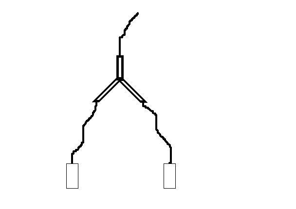

k0ci Objavljeno Junij 12, 2006 Objavljeno Junij 12, 2006 (popravljeno) probaj tko nardit ko maš na sliki: kupiš Y razdelilec za cev in priklopiš gor eno cev iz kolena in eno iz fergazarja, pol pa oboje skup na tank [attachmentid=72597] Tisto, ki ti misliš da je podtlak NI podtlak. Tist maš neki za vodno hlajene skutrje da ti greje fergazr in s tem posledično manj pokuri. Tako je meni razložil mehankar ;) . Torej priklopi podtlak na velik priklop sredi kolena. ja pa za to sta dve cevki čisto skupaj, kakor vidim pa ta ferg tega nima Popravljeno Junij 12, 2006. Popravil k0ci
Crownless Objavljeno Junij 12, 2006 Objavljeno Junij 12, 2006 Ena je na levi ena na desni strani. To ni za podtlak no. Sem meu isti fergi doma. Sam delajte po svoje.
