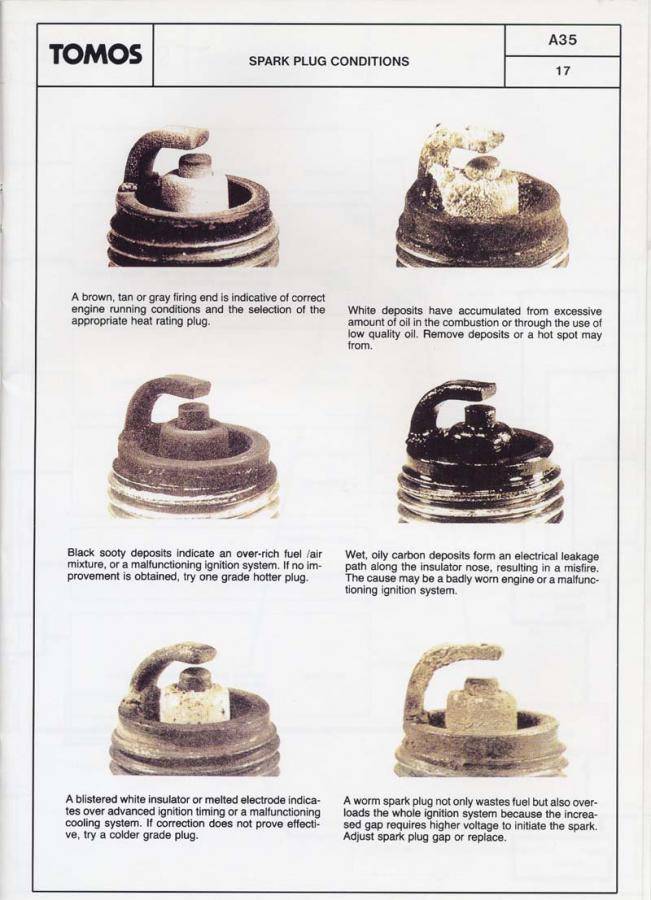

Sokole Objavljeno Junij 13, 2013 Objavljeno Junij 13, 2013 aha hvala obema, na elektrodi od svečke je razvidna tretja kategorija, črn sajast ostanek,sem pa tudi ugotovil da je navoj od svečke vse do podložke ter na podložki črn,oz. pacast od črne tekočine-olja nvn oz. verjetno odvečnih ostankov benzina ?
budacki Objavljeno Junij 13, 2013 Objavljeno Junij 13, 2013 aha hvala obema, na elektrodi od svečke je razvidna tretja kategorija, črn sajast ostanek,sem pa tudi ugotovil da je navoj od svečke vse do podložke ter na podložki črn,oz. pacast od črne tekočine-olja nvn oz. verjetno odvečnih ostankov benzina ? Kero svečko maš not? BR 9 al BR 10 EG? Dej 10 noter zdej poleti. Pa diza 190 je ziher prevelika. Daleč prevelika. Zmanjšaj to malo. Sicer pa keri letnik mopeda pa imaš? Sicer ne vem kako je z dizami za 34mm, sam na 28 bi za vhsb morala bit diza nekje okrog 160, verjetno na 34 malček večja.
Sokole Objavljeno Junij 13, 2013 Objavljeno Junij 13, 2013 (popravljeno) Svečka je NGK R br10eg (zakaj spoh ta R služi ? ) ,drugače je letnik 2000,mašina rotax 122... ,se strinjam, fix je prevelika,koliko sem zasledil na tem forume ker sem prej brskal po netu http://www.apriliaforum.com/forums/showthread.php?119604-Dellorto-34mm-Carburettor naj bi standard bila 155, drugače pa uporabljajo dize tam do 165 največ ,bo trema manjšo nabavit! Ta ima recimo 165 dizo http://www.youtube.com/watch?v=KeODEMlnbhc Popravljeno Junij 13, 2013. Popravil Sokole
budacki Objavljeno Junij 14, 2013 Objavljeno Junij 14, 2013 Svečka je NGK R br10eg (zakaj spoh ta R služi ? ) ,drugače je letnik 2000,mašina rotax 122... ,se strinjam, fix je prevelika,koliko sem zasledil na tem forume ker sem prej brskal po netu http://www.apriliaforum.com/forums/showthread.php?119604-Dellorto-34mm-Carburettor naj bi standard bila 155, drugače pa uporabljajo dize tam do 165 največ ,bo trema manjšo nabavit! Ta ima recimo 165 dizo http://www.youtube.com/watch?v=KeODEMlnbhc Ja pa ne 155 dize na original vplinjaču? Na original bi blo nekje med 123 pa 128. (če govoriva o tem letniku motorja ter vplinjača) Za tega večjega pa žal ne vem, vendar ja, nekje okrog 160 kot sem že rekel.
