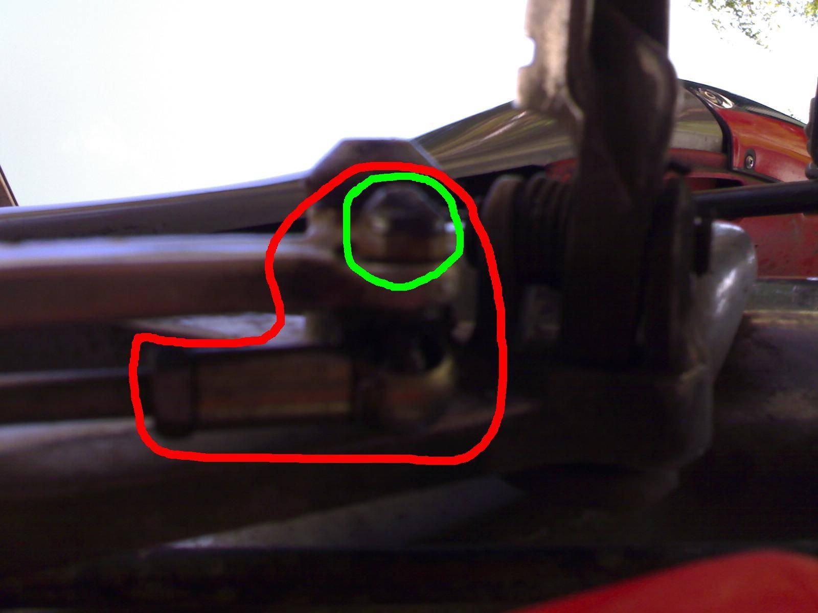

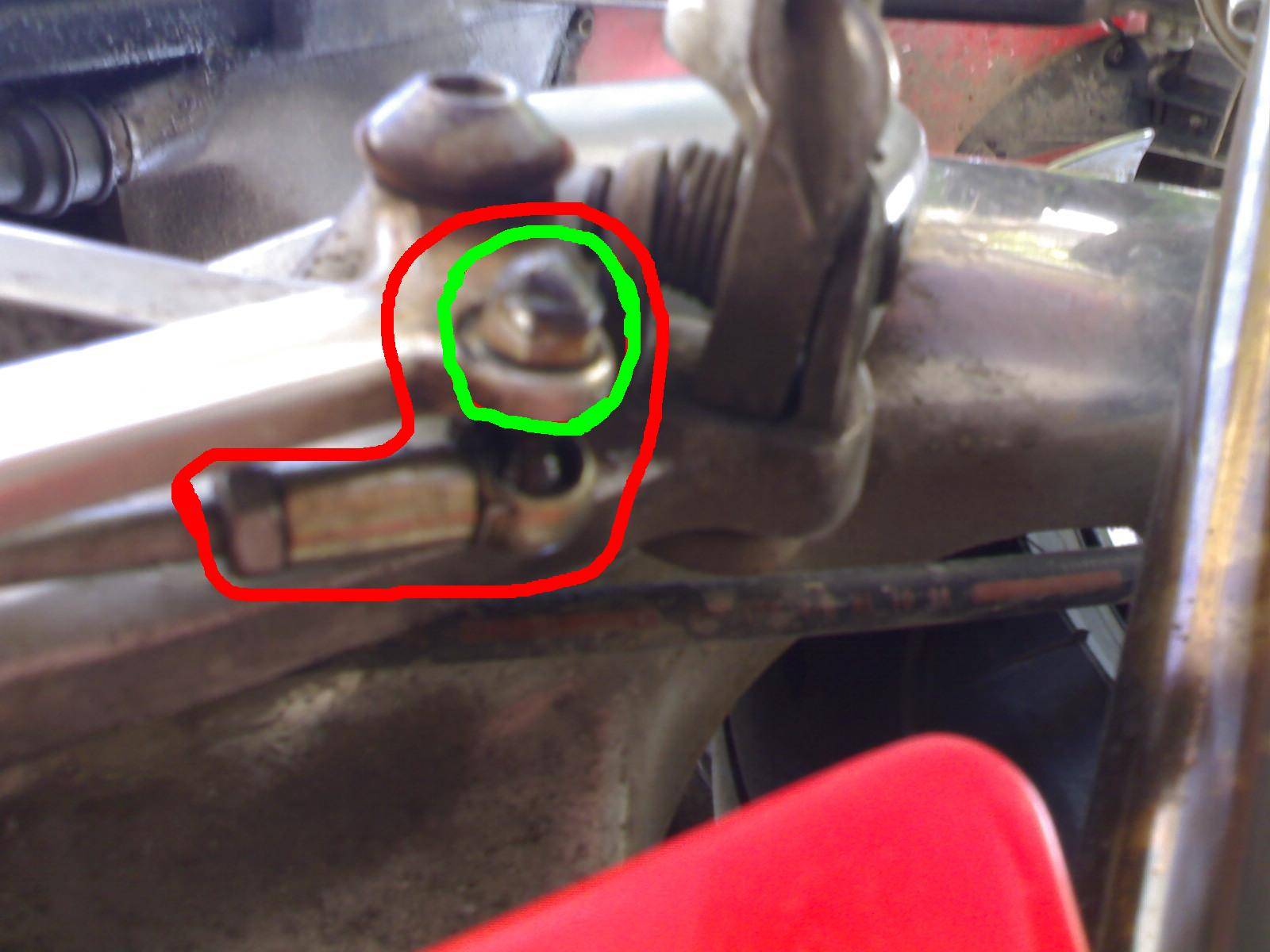

FinK Objavljeno Junij 25, 2007 Opozori Objavljeno Junij 25, 2007 (popravljeno) Živjo! Danes zjutraj sm mislu it na morje in mi je mač naprej od postojne zašteku menjalnik (6 prestava), k hočem dt dol ma kr za 2cm tačka lufta, skratka ne da se nč. A kdo ve kaj bi to lahko blo? Mi je pa že prej dostkrt med 5. in 6. u ler vrgl. am... men se je to naredl!! :rolleyes: :rolleyes: poglej spodej na tački (tist za šaltat) če maš sploh matico gor! če jo pa maš pol maš pa navoje sfukane!! zato pa moraš kupt use uno z bunkico (na sliki-rdeča)!! baje ne smeš imet nč lufta!! :unsure: :unsure: probi uno matico (na sliki-zeleno) zategnt, če pa se ne bo hotla pa se bo u prazno vrtila maš pa navoje sfukane!! :unsure: :unsure: men je una matica dol padla pa sm eno drugo matico začasno "zašfasu", dokler ne dobim use tist novo!! :naughty: :naughty: aja... pa slika je slikana od spodej!! Popravljeno Junij 25, 2007. Popravil FinK
